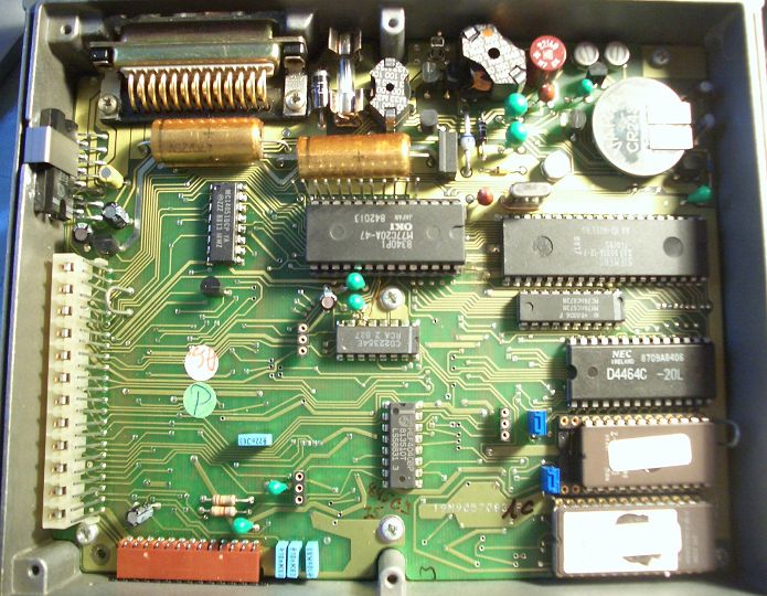

    Hallo habe das teil jetzt mal geöffnet ( Bilder im Anhang ) Jetzt sehe ich 3 weiße Potis.
    Welcher ist fr die Rsp verantortlich ?

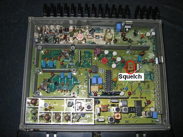

    Also müsste ich diesen Poti drehen wenn ich das richtig sehe ( Bild im Anhang )
    Poti rot makiert

    ALso hab jetzt gedreht ganz leicht ;-) und siehe da es Funktioniert;)
    Auch kein Schlechterer Empfang als Vorher . Zumindest nicht hörbar ...!
    Messbar bestimmt, das bezweifle ich auch nicht...:-) Daher das nur Privatgerät, ist das Vertretbar...!
