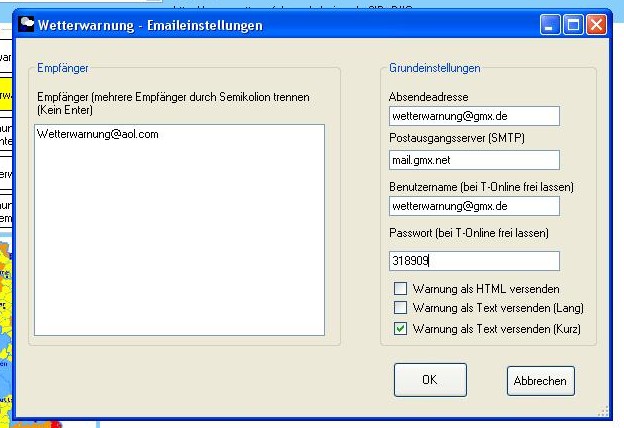

    18.09.2007
    45
    Achso,
    Habe noch mal ausprobiert. aber iss nicht passiert.
    Habe die Firewall die ganze Zeit aus.
    Ich habe ein Bild gemacht, wie ich die adresse eingesetzt habe.
