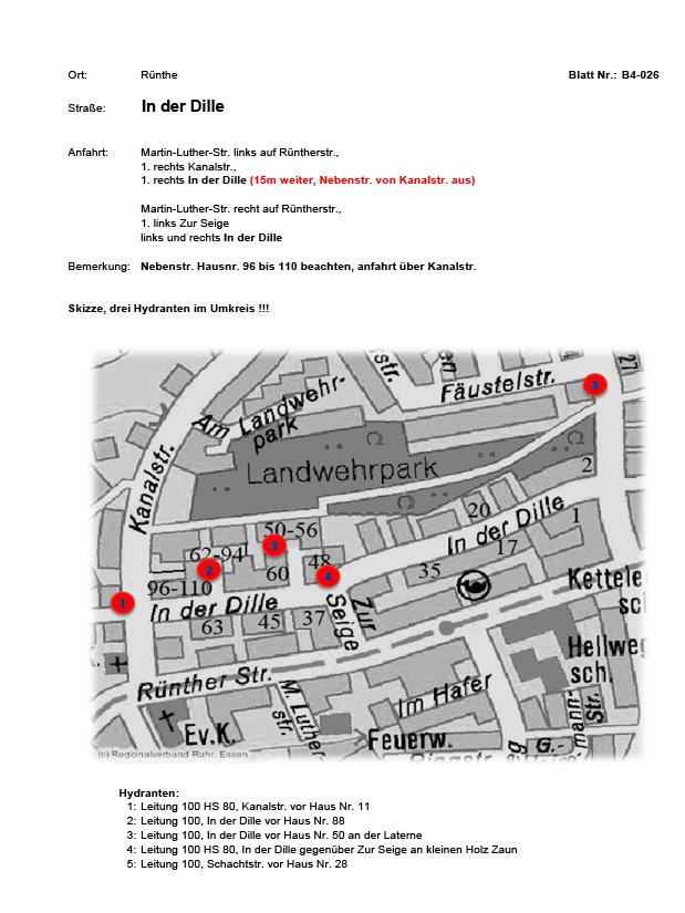

    Hydrabnten- & Anfahrtspläne
    sind die fragen oder anregungen noch aktuell?
    ich hatte mir vor ca. 2 jahren mal die mühe gemacht und alles in einer excel tabelle angefertigt.
    raugekommen ist ein laminiertes A4 blatt, zum einen mit dem Hydrantenplan und zum anderen noch eine Anfahrtsbeschreibung zur einsatzstelle. die hydranten sind mit einem lechtroten klebepunkt versehen und die straße wurde mit einem filzstift gelb gemalt.
    die arbeit war nicht gerade leich und dazu noch zeitaufwendig.
    der Hydrantenplan lief darmals ein jahr zur probe in unserem ort, und nun wurde das projekt vergrössert, damit die ganze stadt (6 ortsteile) ein und die selben pläne auf ihren fahrzeugen hat.
    die pläne liegen in hängemappen, welche wir in die dafür vorgesehen kästen platziert haben.
Hits:	1944
Größe:	72,9 KB
