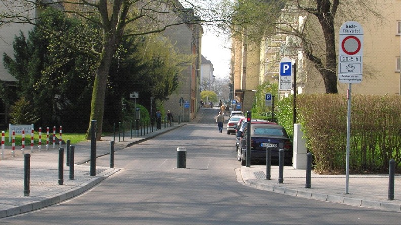

    Hi!
    Bei uns in der Stadt sind zur Durchsetzung von Nachtfahrverboten solche Poller (s. unten) installiert worden.
    Auf Anfrage beim Tiefbauamt sagte man mir, sie seien über den BOS-Funk (FMS-Geber vorausgesetzt) versenkbar.
    Für mich ein neues System - kennt das jemand von euch?
    thilo

    Ja - wird bei uns allerdings nicht mit Pollern sondern mit Schranken schon seit Jahren gemacht.

    Ich kannte es nur bei Schranken zB bei der BF - wie wird das technisch realisiert? Kleines Empfangsgerät (geringe Reichweite), das beim Drücken des entsprechenden Status ein Relais aktiviert?

    Sorry - klar da hast Du Recht - war nicht über FMS-Geber sondern über Handsender.

    Ich hoffe mal, die Induktionsschleifen klappen zuverlässig.
    Das ganze soll wohl (habs erst heute erfahren) über einen FMS-Status des RD-Kanals laufen - mal beim nächsten Nachtdienst testen ;)

    Ich kenne das so dass die Leiststelle eine Telefonnummeranrufen kann, worauf der Verkehrsleitrechner die Poller dann runter fahren lässt.
    Der Einsatzleitrechner kennt für solche Situationen alle Informationen.
    Klappt auch ziemlich zuverlääsig

    Ich denke mal, dass das aber eher lokal umgesetzt wird anstatt zentral über die Leitstelle - denn dann müsste ja bei jedem entsprechenden Status der Poller runterfahren, oder irre ich?

    Ja, solche Schaltungen werden in der Regel lokal umgesetzt ...
    Als besondere Vorschriften gelten die bekannten Vorgaben für den BOS-Funk. Selbstgebaute Bastelempfänger bzw. nicht zugelassene BOS-Geräte sind tabu.
