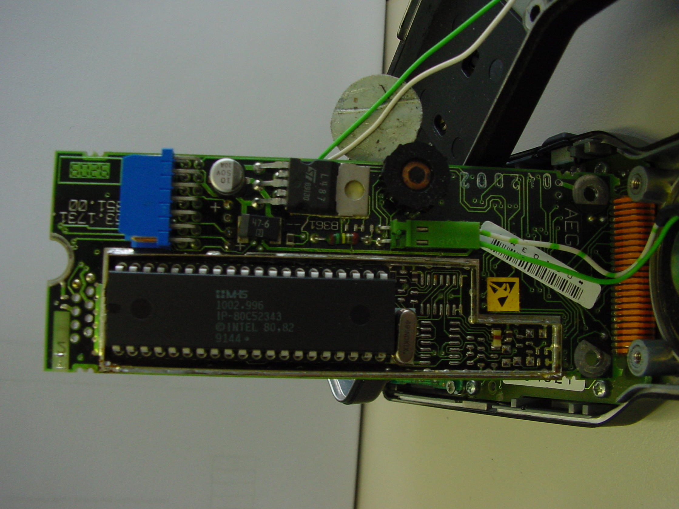

    Das ist die Brücke "A", die musst du zumachen am 2. Hörer (nicht am 1. ^^)
    Die ist auf dem großen Teil unter dem Abschirmblech, wollt dir zwar gerade ein Foto machen aber bei dem Hörer der grad hier liegt ist das links und rechts verlötet... Bin ich grad zu faul zum aufmachen ;)
  2. #17
    19.05.2010
    3
    Mhh ich hab zwar das Metallgehäuse, aber es ist nirgends eine Brücke A beschriftet :-(
Hits:	240
Größe:	305,3 KB

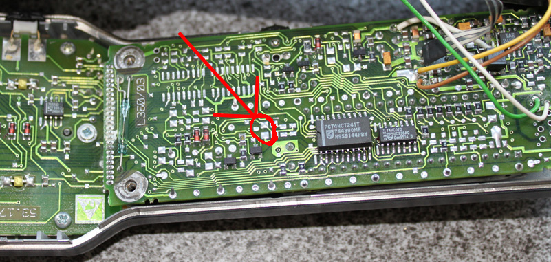

  3. #18
    Ahhh, verdammt...
    Ja ja, so ist das wenn man "Bestückungsseite" von "Lötseite" nicht beim Lesen unterscheiden kann *ggg*
    Ist also auf der Rückseite wo das Metallkästchen ist ;)
    Diesmal hab ich dir ein Bild angehängt, da sind nämlich mehrere...
Name:	TX 9 - 2. Hörer.jpg
Hits:	293
Größe:	233,9 KB
