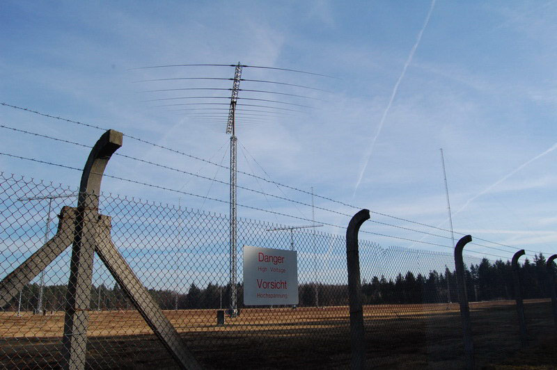

    Eine richtige LogPer bei dem Frequenzsprektrum mit einer gescheiten Richtwirkung sieht dann leider so aus im KW-Bereich...
    Da ist nix mehr mit Handlich.
