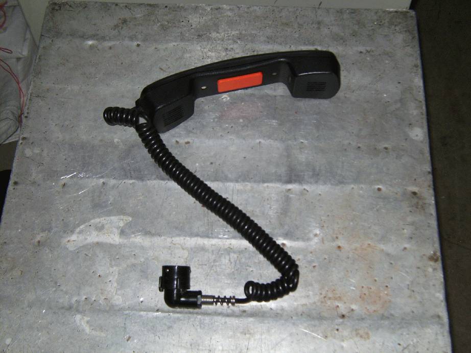

    Ich schau heute Abend mal nach. Und mache ein paar Fotos, damit Ihr Euch das mit der Trägerplatte vorstellen könnt.
    Aber über einen Natostecker würden das prinzipiell auch funktionieren?

    EDIT: So, die Bilder. Wie Ihr seht, komme ich wirklich nur an den Nato-Stecker.
