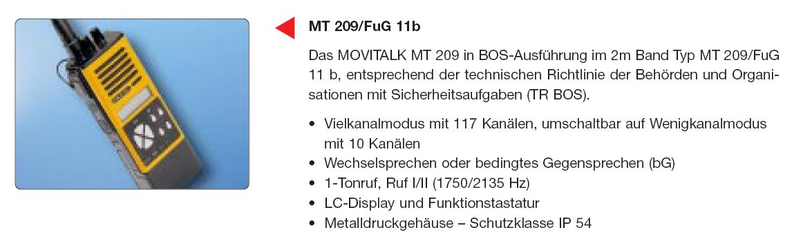

    Hallo Leute!
    Ich habe hier ein Funkgerät vorliegen vom Typ:
    GRUNDIG
    Movitalk 209
    Das Gerät zeigt im Wechsel von zirka 2 Sekunden folgendes an:
    "WK 55 WU" und "BF FUE"
    Es lassen sich keine Kanäle mehr verstellen und ich weiß nicht wie ich den Fehler wieder beseitigen kann.
    Es handelt sich um das Gerät im Anhang.
    Hat jemand von euch eine Idee?

    Servus!
    Das Gerät läuft im Wenigkanalmodus "WK".
    Ich bin mir jetzt nicht ganz sicher, wie man diesen auf Vielkanal schaltet, aber normalerweise musst Du beim Einschalten eine der Tasten auf der Front drücken.
    Alex

    Servus!
    Laut BDA Taste "Betriebsart" und Taste "Bandlage" beim Einschalten drücken.

    Ich dank dir. Das hat funktioniert. Ich hatte die Anleitung nicht vorliegen und die anderen Tastenkombinationen, die ich ausprobiert habe, waren ohne gewünschten Erfolg.
