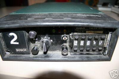

    Ich habe ein altes Bosch FuG8b. Das Bedienteil ist mit 2 Schrauben (links unten und rechts oben) mit dem SE-Block berschraubt, also nicht die "Zentralbefestigunsversion". Es ist die Version die bereits hier http://www.funkmeldesystem.de/foren/...ad.php?t=21236 behandelt worden ist.
    Dieses Funkgerät hat den 25poligen Stecker nicht mittig an der Längsseite sondern an der Schmalseite rechts montiert.

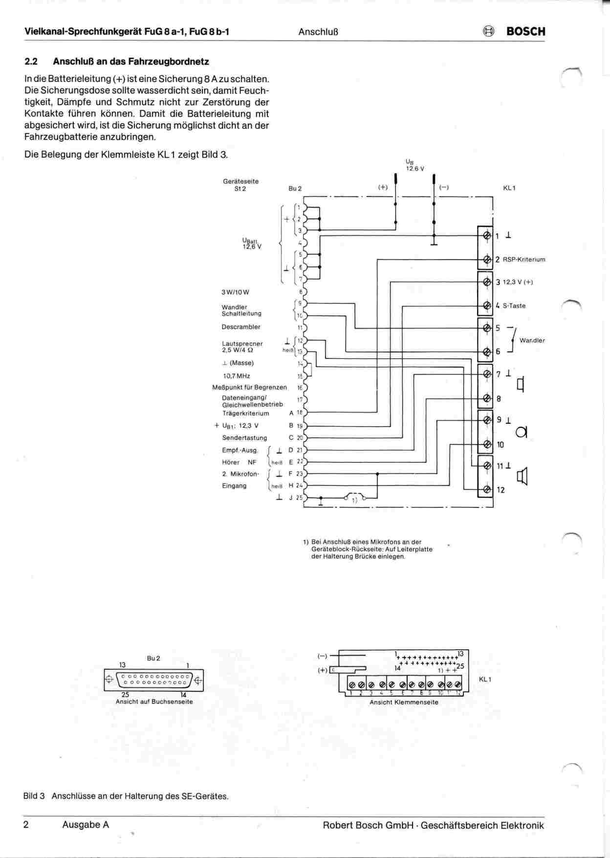

    Firfigther Gast
    Steckerbelegung
    Hier die Steckerbelegung sie ist gleich mit dem 8b von Bosch
    Wenn es Das Funkgerät ist, habe ich auch die Belegung der 25 poligen Anschlussbuchse
Hits:	270
Größe:	21,4 KB
ID:	3640   Klicken Sie auf die Grafik für eine größere Ansicht
Hits:	585
Größe:	70,5 KB

    Hallo Firfigther,
    vielen Dank für die Mühe die Du dir gemacht hast. Die kleine Anschlußplatine ist etwas anders aufgebaut, jedoch die Belegung der Klemmen 7-12 scheint gleich zu sein, wenngleich die Beschriftung für mich ungewöhnlich war. "La" war schlussendlich der Anschluß für den "LA"utsprecher.
    Nochmals vielen Dank.
    gomaman
