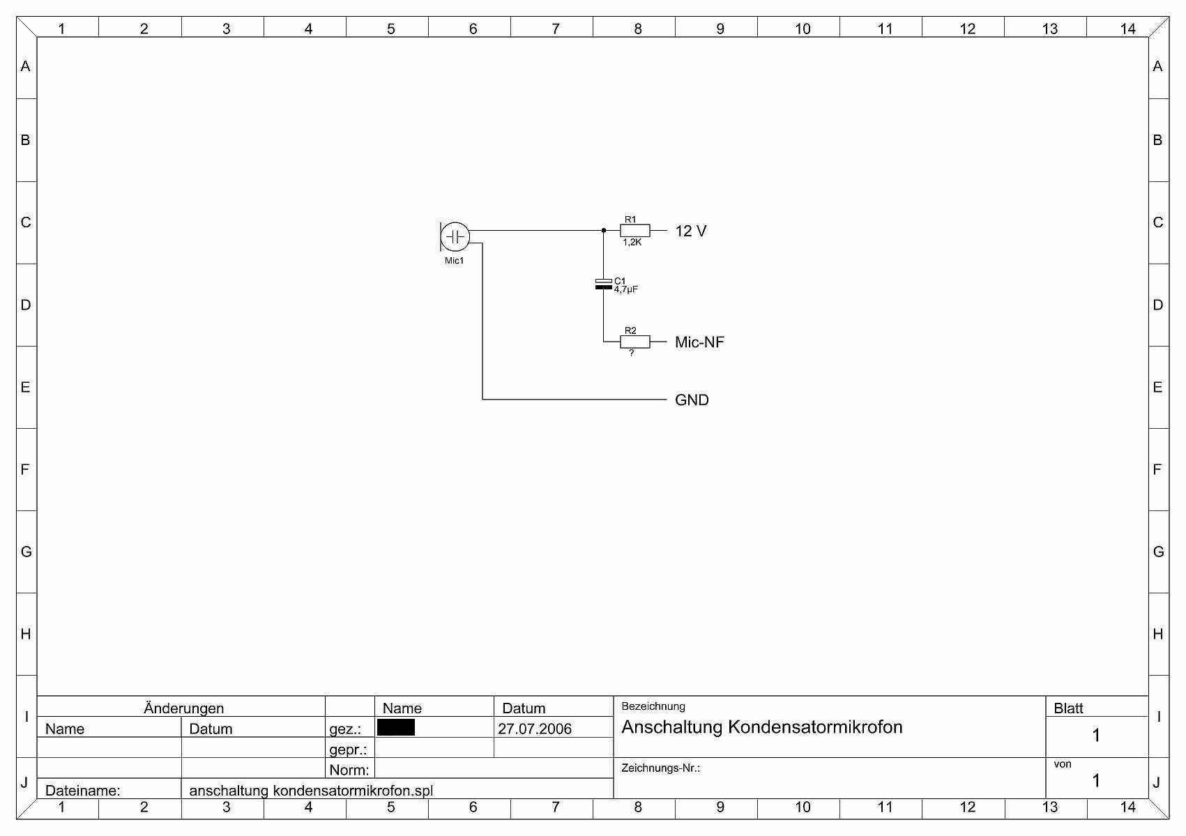

    Hi Roadrunner, Danke für deine Antwort, das hört sich ja mal nicht shclecht an. Könntest du mir sagen, wie ich die Widerstände und den Condensator plazieren muss, und vor allem, wie groß diese sein sollten.
    Würde mich sehr über eine Antwort freuen
    Freundliceh Gruesse
    Manuel
    Habe dir als Anlage die Schaltung beigefügt. Den R1 auf C anschließen, den R2 auf H anschließen, Masse auf J anschließen. Von J nach F eine Brücke machen. Sendetaste von B nach C. Hörer auf D und E. Den R2 kann ich leider von hier nicht angeben, da ich den Ausgangspegel des Mikros nicht kenne.
    Gruß roadrunner1900

    ich habe es mit deiner Schaltung auf alle möglichen Art und weisen versucht. Leider mit keinem zufriedenstellenden Ergabniss. Immer sehr starkes rauschen hauptsächlich dann wenn gesprochen wurde, oder nur sehr sehr leise.
    Zusätzlich habe ich es mal mit einer Trennung durch einen übertrager oder durch 2 Kondensatoren versucht, leider auch ohne den durchbrechenden Erfolg.
    Hätte ich denn bessere Chancen, wenn ich auf die Schraubklemmleiste des SE Empfangsteils gehe? (dann natürlich wieder mit Mic-Verstärker) vieleicht wäre dies ja die einfachere Möglichkeit.
    Oder hat jemand eine andere Idee bzw hat jemand sowas schonmal gebaut?
