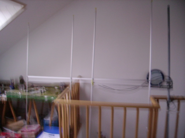

    Yagi-Antenne- Selbstbau
    Vielen Dank euch allen!
    Habe die Kabel noch nicht dran, aber bald... ;-)
