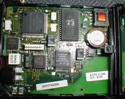

    Nochmal zur Ergänzung:
    Ich habe bislang erfolgreich den AN6 und auch den BOS-Advisor mit der SW-Version R06.00.00 (01Juni94) programmieren lassen. Diese SW-Version funktioniert mit meinem IN1 (Bj. 1993) nicht.
    Die SW-Version R02.01.01 (21Nov91) funktioniert bei mir bei allen Typen des Advisors nicht (weder BOS, noch AN6, noch IN1)
    Anbei ein Foto von meinem IN1

    mein IN1 sieht von innen genau so aus, sogar das geschriebene mit Bleistift auf dem einen Chip ist das selbe.
    @Bali_III
    Solltest du rausfinden wie man das macht meld dich.
    Die Programmierschale die ich habe ist von der Telekom, wenn ich einen advisor hätte würde ich es damit mal ausprobieren aber da ich keinen habe :-(.
    Ich weiß auf jeden fall das in der Station die ersten beiden pins (ganz rechts) für die Spannungsversorgung sind.

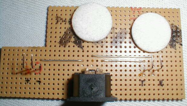

    Die Belegung der 4-Pin Ausführung (Advisor plus. Info-Advisor etc.) sieht folgendermaßen aus:
Hits:	847
Größe:	56,7 KB
