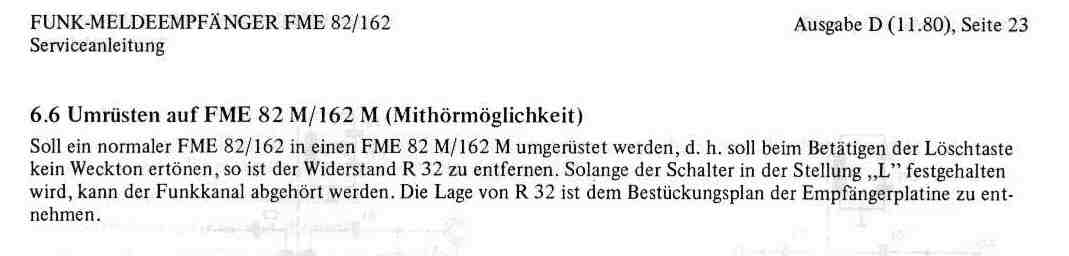

    Ich habe dann das Gerät mal probehalber ausgelöst. Es löst mit einem langezogenen Pfeifton aus und dann ist der Funk zu hören. Leider schließt aber die Rauschsperre überhaupt nicht. In der Mitte des Melders ist ein Poti, mit dem man die RSP einstellen kann. Drehen bringt nix...

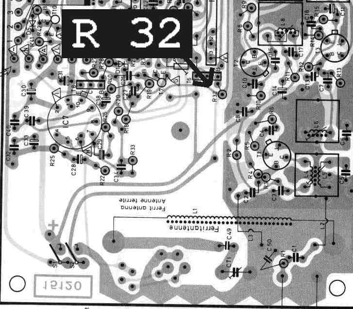

    Wie hier im Forum beschrieben, habe ich dann R32 aufgetrennt um den Melder zum Mithören zu bewegen. Wenn ich den Drehschalter auf L drehe, ist auch ein Hören möglich, leider aber wiederrum ohne funktionierende RSP.

    Mithören ging nur bei den A Modellen - wenn du R32 auftrennst kann dein RSP ja auch nicht funktionieren (R32 ist das Poti).

    Hmm, was meinst du mit A-Modellen? Ich kann ja den Funk hören, nur halt geht die RSP nicht zu...
    R32 ist kein Poti, sondern ein normaler Widerstand.

    mmm komisch.
    In meinen E287 Unterlagen heißt das Ding R37 (150kOhm).
    Ja hab ich natürlich - krieg das DIN-A2 Blatt nur grad net in den Rechner ;-)

    150k kommt hin, zumindest vom Farbcode des Widerstands.
