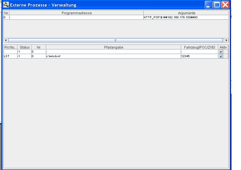

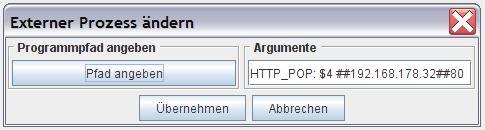

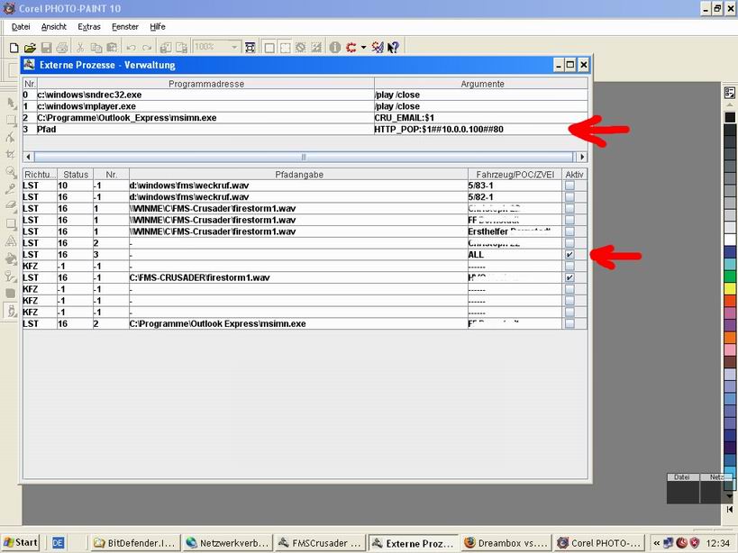

    Was muss beim FMS Crusader eingegeben werden???
    Ich befasse mich auch schon seit eingen Tagen mit der Problematik "Alarmierungen über Dreambox" anzeigen zu lassen.
    Wenn ich folgenden Befehl in die Adressezeile meines Browsers eingebe:
    http://192.168.2.100/web/message?text=Einsatzalarm FF ABC&type=1&timeout=25
    Öffnet sich ein Fenster mit dem Text: "Einsatzalarm FF ABC" , welches sich nach 25 sek wieder selbstständig schliesst.
    Wie muss ich nun den Befehl in den ext. Prozessen entsprechend anpassen, dass er auch noch von der Dreambox verstanen wird?
