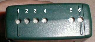

    auf gar keinen Fall darf man vergessen, die Masse des Meldeempfängers (GND) mit der Masse der Programmierhardware zu verbinden. Ansonsten ist keine
    Programmierung möglich!
    Hab hier nochmal zur Sicherheit die Pinbelegung rausgesucht:
    Pin 1: TXD
    Pin 2: RXD
    Pin 6: GND (Masse)
    verdrahtet wird 1 zu 1. Das heißt TXD von der Programmiereinrichtung ist auch TXD am meldeempfänger.
    vielleicht hilft es dir ja weiter....
    Gruß Philipp
