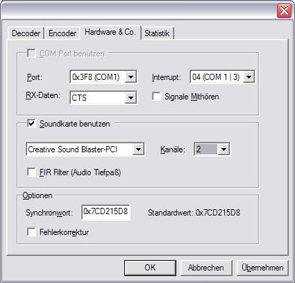

    Eco112 Gast
    Einstellungen
    http://funkmeldesystem.de/foren/images/attach/jpg.gif
    So sollte das in den FMS32-Einstellunugen aussehn, ja?
    Und so im Poc32, ja?
Hits:	192
Größe:	29,1 KB
ID:	7113   Klicken Sie auf die Grafik für eine größere Ansicht
Hits:	198
Größe:	29,6 KB
