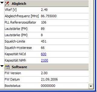

    14.12.2005
    169
    Ich habe keine Akku Probleme
    Ich habe also absolut keine Akku Probleme,
    ich habe meinen Melder im Service mal ausgelesen, und ein Bild mit im Anhang:
    Mein Melder hat einen Akku drine: Ni-MH 2100
    Absolut Keine Probkeme mit der Akku Anzeige!!!
    Was anderes, gibt es von Swissphone schon eine Lösung, das alarmierte Schleifen nicht mehr verschwinden? Also das sie später bei Abfrage trozdem noch angetzeigt werden,
    wenn ohne Sprachspeicher ist, kann ich mit leben, die Hauptsache ist sie wird angezeigt!
    Lösungsvorschläge?

  7. #82
    10.04.2005
    310
    wenn ohne Sprachspeicher ist, kann ich mit leben, die Hauptsahce ist sie wird angezeigt!
    Lösungsvorschläge?
    Servus Hacky,
    leider fehlt da der entscheidende Bereich "Abgleich", der ausgeblendet ist. Stell doch den auch noch ein.
    Für Dein anderes Problem weiß ich leider nix.
