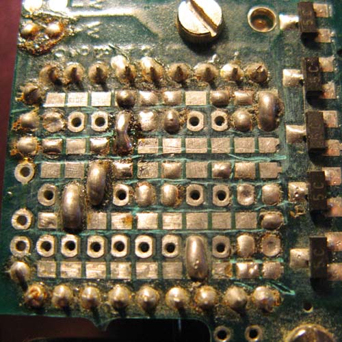

    Hier habe ich mal ein Bild von der Rückseite. Wie, und wo muß ich da eventuell was ändern?
    Kann man hier dran erkennen welche Schleife er gerade hat?

    22.04.2002
    2.155
    ich kenne den Melder nicht, aber ich könnte mir vorstellen das eine von den
    vier möglichkeiten zutrifft:
    04327
    49871
    38760
    93216
    Gruss Flo

    03.04.2003
    155
    04327
    49871
    38760
    93216
    Gruss Flo
    Die 49871 ist die richtige Kodierung. Auf dem Typenschild müßte eigentlich vermerkt sein, welchem Kodierungssystem dieser Melder zuzuordnen ist(ZVEI oder sonstiges).

    06.06.2007
    379
    Ich danke schonmal bis hier hin allen für ihre Mühen ;-)
    @roadrunner1900: 49871 das ist ein Wort. Leider bin ich bei dem System noch nicht hintergesteigen. Ich weiß das es auch 4m Melder gibt, die so mit den Schleifen versorgt werden. Aber erst aus diesem aktuellen Anlaß habe ich mich damit beschäftigen müßen.
    Auf dem Typenschild ist nur die Seriennummer versehen, Frequenz und Ruf haben sie einfach nicht reingeschrieben.
    Kannst du mir noch das System erklären ? ;-)
    Gruß Geheimagent
    22.04.2002
    2.155
    Hier habe ich Dir die Codierung mal angehängt.
    Gruss Flo

    06.06.2007
    379
    Jetzt muß ich mir vor den Kopf schlagen, wenn man es weiß, dann ist das so logisch!
    Ich danke EUCH ALLEN nochmal recht herzlich für die Problemlösung ;-)
