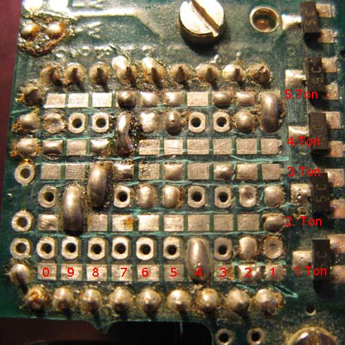

    Ich danke schonmal bis hier hin allen für ihre Mühen ;-)
    @roadrunner1900: 49871 das ist ein Wort. Leider bin ich bei dem System noch nicht hintergesteigen. Ich weiß das es auch 4m Melder gibt, die so mit den Schleifen versorgt werden. Aber erst aus diesem aktuellen Anlaß habe ich mich damit beschäftigen müßen.
    Auf dem Typenschild ist nur die Seriennummer versehen, Frequenz und Ruf haben sie einfach nicht reingeschrieben.
    Kannst du mir noch das System erklären ? ;-)
    Gruß Geheimagent
    22.04.2002
    2.155
    Hier habe ich Dir die Codierung mal angehängt.
    Gruss Flo
Hits:	161
Größe:	92,3 KB
    Gruss Flo
    06.06.2007
    379
    Jetzt muß ich mir vor den Kopf schlagen, wenn man es weiß, dann ist das so logisch!
    Ich danke EUCH ALLEN nochmal recht herzlich für die Problemlösung ;-)
