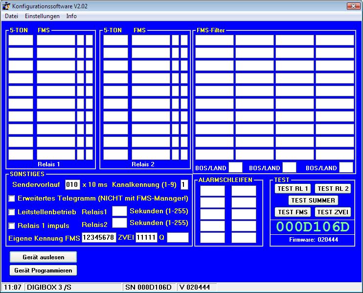

    Kann die Software leider nicht mehr anschauen ... mach mal bitte nen Screenshot von der Sw dann erklär ich dir was für was zuständig ist.

    So, mein erster Versuch mit nem Anhang hier ;-))

    Also die ersten Zeilen sind wie schon drüber steht für 5 Ton und FMS Kodierungen welche das jeweilige Relais ansteuern.
    FMS Filter -> Hier kannst du gezielt FMS Kennungen eingeben die gefiltert werden sollen.
    Bei FMS Filter BOS/LAND-> Hier kannst du übergeordnete Filter eingeben, das nur spezielle Organisationen und Bundesländer quiettiert werden, ist recht praktisch wenn du in nem Grenzgebiet zu nem anderen Bundesland wohnst.
    Der Sendevorlauf ist dafür da um ein Relais vorher aufzutasten bevor die Box sendet, das mußt du bei dir ausprobieren, da gibts kein pauschalen Wert, liegt eben an eurem Relais. (Bei uns waren es ca 210ms)
    Bei Leitstellenbetrieb quittiert die Box die entsprechenden FMS Kennungen.
    Bei Relais 1 und 2 kannst du die Zeit einstellen bis es wieder abfällt.
    07.06.2002
