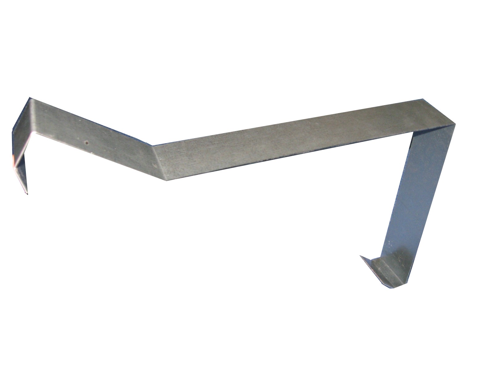

    Hallo Leute ich hab nochmal ne Frage zum eigendlichen Thema!
    Ich war heute früh bei meinen Metallbauer und hab mir eine Halterung aus Blech biegen lassen (Bild siehe Angang). Muss ich da jetzt noch extra oben eine Platte draufnieten wegen dem Reflektorzeugs oder reicht mir das so weil das ding ja eh aus Blech ist?
    Flo
Hits:	134
Größe:	86,4 KB
    23.12.2005
    452
    Ich denke zum Empfangen reicht es so voll und ganz aus.
    ...ist meine Meinung
