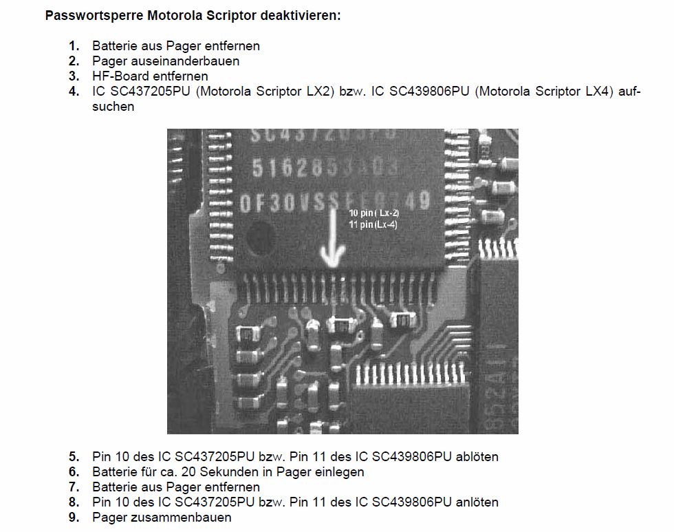

    Im Netz habe ich eine Anleitung gefunden, mit der ich das Passwort zurücksetzen, bzw. löschen kann.
    Hierzu soll ich den Pin 11 des IC´s SC439806PU ablöten, ca. 20 Sek. die Batterie / Akku einlegen, selbiges wieder raus,
    Pin 11 anlöten, fertig, alles wieder auf Werkeinstellung.
    Nur wo finde ich den vermaledeiten Pin 11 ?

    Was ist dein Problem dabei den Prozessor zu finden?
    Die sog. "Anleitung", in der Progfme zu finden, beinhaltet doch sogar ein Bild...?

    Kleiner Tip:
    Die Anleitung ist für den Ur-LX4, den man mit der DOS Software programmiert.
    Du scheinst einen LX4 plus, advanced oder Synthiziser zu haben. Da funktioniert das nicht.
    Und ganz ehrlich: An ner CPU würd ich nicht rumlöten ohne tiefgreifende Erfahrung.
    Best 73 de DH6OAI Christian aus Sachsen-Anhalt.

    Den Prozessor habe ich gefunden, dass ist nicht das Problem, ich wußte nur nicht von welcher Seite ich den Pin 10 bzw. den Pin 11 suchen sollte.
    Aber Dank deines Bildes, weiß ich nun wo ich den finde. Allerdings traue ich mich da dann doch nicht ran.
    Zitat Zitat von DH6OAI Beitrag anzeigen
    Kleiner Tip:
    So richtig, diese Erfahrung habe ich nicht, und deshalb lasse ich da besser die Finger von.
