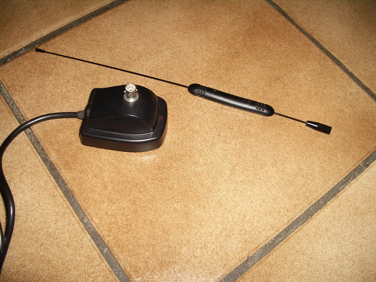

    Aktivantenne
    Hallo Freunde!
    Seid vorsichtig, was Ihr sagt. Ich hatte auch mal geschrieben, dass diese Antenne so aussieht ( bitte beachten Sie, ich sage "so aussieht" ) wie eine DVB-T Antenne von POLLIN, die dort so 15€ kostet. WITTSFELD hat mir dann geschrieben, dass seine Antennen zwar genau so aussehen, aber innen ganz anders aufgebaut sind. Seine Kunden hätten dann diese Dinger bei POLLIN gekauft und wären enttäuscht worden, weil die von POLLIN ja nichts taugen. Ich solle ihm mitteilen, wie ich seine Umsatzeinbußen ersetzen will. Er meinte, bevor ich so was schreibe, muss ich mich mit ihm per email in Verbindung setzen.
    Ich bin also fest davon überzeugt, dass die angebotene Aktivantenne in keinster Weise mit einer DVB-T Antenne identisch ist!!!
    Das angehängte Bild stellt NICHT eine Aktivantenne von WITTSFELD dar. Es ist eine DVB-T Antenne, die ich mir bei POLLIN gekauft habe!!!! Den Anschluss habe ich auf BNC geändert, um testen zu können!!

    Wie sind denn die Tests mit der DVB-T-Antenne von Pollin, die ja in keinster Weise mit der von Wittsfeld vertriebenen vergleichbar ist, ausgefallen?
    Alex
    Dahoam is do wos Gfui is.
    10.09.2004
    557
    Aktivantenne
    Hallo Alex,
    also für DVB-T geht sie recht gut.
    Bei BOS bin ich nicht so begeistert. Der Strahler ist weder für 4m, noch für 2m BOS resonant. Auch wird das Rauschen stärker, was einigen Scannern Schwierigkeiten bereiten dürfte, wenn die Rauschsperre das Zuregeln nicht mehr schafft.
    Ich habe mir den Anschluss in BNC geändert. So kann ich meine abgestimmten Antennen benutzen. Damit arbeitet das Teil dann ganz gut. Problematisch bleibt aber immer noch das verstärkte Rauschen.
    Wenn man sich aber so einen DVB-T Empfänger für 10€ kauft ( Best.Nr. 570 696 9,95 EUR bei www.pollin.de ) und sich meine Wendelantenne baut ( Bauanleitung im Forum ) kann man bestimmt schön experimentieren.
    Ich bin aber immer noch der Meinung, dass man mit einer halbwegs anständigen Antenne keinen Verstärker braucht.
