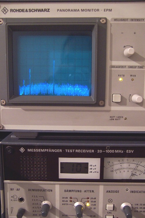

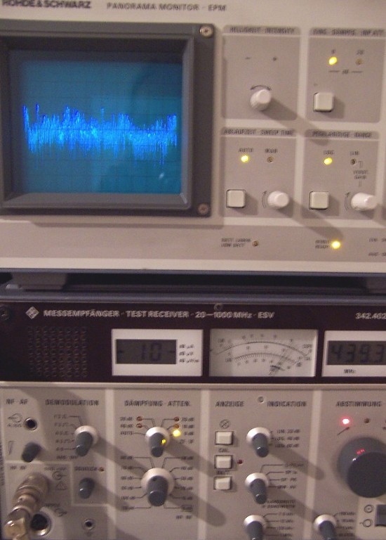

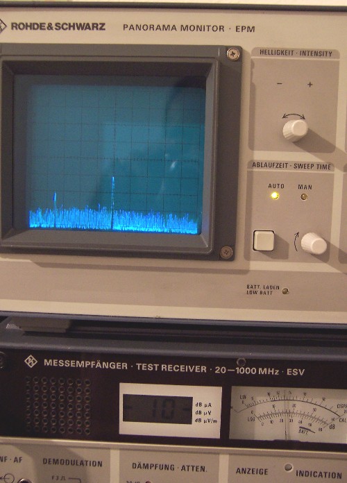

    Hier nochmal die Bilder, die Carsten in seinem Beitrag angesprochen hat:
    1. ohne Verstärker
    2. mit regelbarem Verstärker
    3. mit Verstärker (ungeregelt)
    bei 3 ist das Störsignal so groß, dass das Nutzsignal beeinträchtigt wird.
    e.
