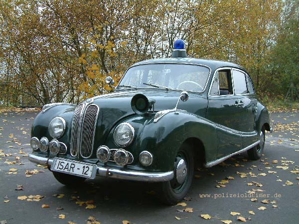

    Also wirklich nur ein Museumsstück, paßt hervorragend zum Barockengel.
    http://www.polizeioldtimer.de/images...00x450_www.jpg
