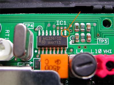

    hat jemand vielleicht ein Bild von der Platine eines Albrecht AE 65H wo ich sehen kann was für ein widerstand da fehlt?

    mache es doch einfacher. Du stellst ein Bild hier ins Forum. Dann findet sich
    sicherlich jemand der in seinen AE65H mal reinsehen würde.
    Um welches IC und welchen Widerstand handelt es sich überhaupt, ist auf der
    Platine soetwa aufgedruckt wie z.B. R23 ?

    jesko_hi Gast
    hier ist das Bild. Kann mir jemand sagen um was für einen widerstand es sich im Roten Kreis handelt?

    Das ist kein Widerstand, das ist nur ein Pin vom MC3361. Und das Bild
    hast Du doch von hier http://www.discriminator.nl/ae65h/index-en.html .
    Wenn Du einen Diskriminatorausgang einbauen willst musst Du dort einen
    Widerstand einlöten. Serienmässig ist da aber keiner. Du brauchst dafür
    einen 12kOhm Widerstand und einen 2,7nF Kondensator, aber das steht
    ja alles in dem von mir genanntem Link.

    Neben dem ORANGEN Kreis ist auch noch ein kleiner roter...den meint er wohl...
    Felix
    Das ist ein Metallschicht Widerstand in SMD Bauform...
    Wert: Nimmste dir ne Lupe und guckst drauf, bei 3 Ziffern geben die ersten beiden den Wert und die letzte die Anzahl der Nullstellen hinter dem Wert an ^^
    Zum IC: Wenn das Beinchen nur "Lose" ist, dann löts halt wieder an ^^
    Und falls es richtig ab ist, dass mans nichtmehr richtig dranfriemeln kann, suchste halt nach der Aufgedruckten Modellbezeichnung bei meinem Freund Google.de und bestellst dir einen...
    (Solltest beides eigentlich bei Reichelt finden...)
    Und NEIN ich reparier dir den nit und such dir auch keine Bauteile raus, dass musste schon selbst tun ^^
    MfG Fabsi ;)

    Moin Felix,
    jetzt wo Du es sagst sehe ich es auch, sorry.
    Hier http://service.alan-germany.de/Scann...g-circuit3.pdf gibt es das Schaltbild dazu,
    aber leider kann man es kaum lesen.
    Wenn ich es richtig lesen kann steht dort 104 drauf, dies bedeutet das er einen
    Widerstand von 100kOhm hat.
    Gruss Flo
