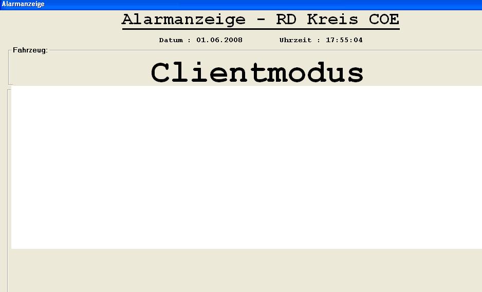

    @coastboy
    Erstmal vielen Dank für die neue Version. :-)
    Kann es sein das Batch ähnlich wie die Sache mit den Bildern im Client Modus nicht funktioniert?
    Biermann
    18.12.2004
    488
    @Biermann
    stimmt, den Client vergesse ich immer...
    Wird wahrscheinlich Morgen nachgeholt.
    Der Clientmodus ist halt schwieriger zum Testen...
    Den normalen Modus kann man simulieren...
    Aber ich schaue mal.
