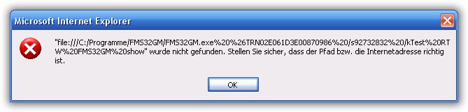

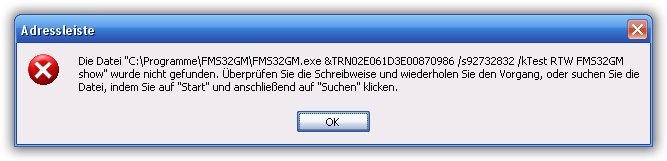

    Hallöle allerseits,
    also ich hab das Prog installiert und FMS so eingerichtet wie in der PDF beschrieben doch es tut sich nichts. Stattdessen bekomme ich folgende Fehlermeldung wie unten beschrieben.
    MfG Dirk

    hallo
    das hatte ich auch suche mal wo sich das Programm in C Installiert hat und Prüfe den Pfad.
    Laut PDF: C:\Programme\FMS32GM\FMS32GM.exe %2 /s%1 /k%4 show
    Und bei mir : C:\Programme\FMS32 - Google-Map\FMS32GM.exe %2 /s%1 /k%4 show
    und siehe da es geht !!!!!!!!!!!!!!!!!

    Danke Roter.
    Das mit der Pfadangabe stimmte. Habe es geändert und überall neu eingepflegt doch diese Fehlermeldung besteht weiterhin. Zumin. bleibt die Meldung das die Internetadr. ungültig sei.
    MfG Dirk

    hallo
    ja das war bei mir auch so und kommt auch noch immer.
    aber das programm führt die Akition aus und da kommt es ja drauf an bei mir zumindens.
    wenn das denn noch nicht bei dir geht bin ich über fragt sorry.
