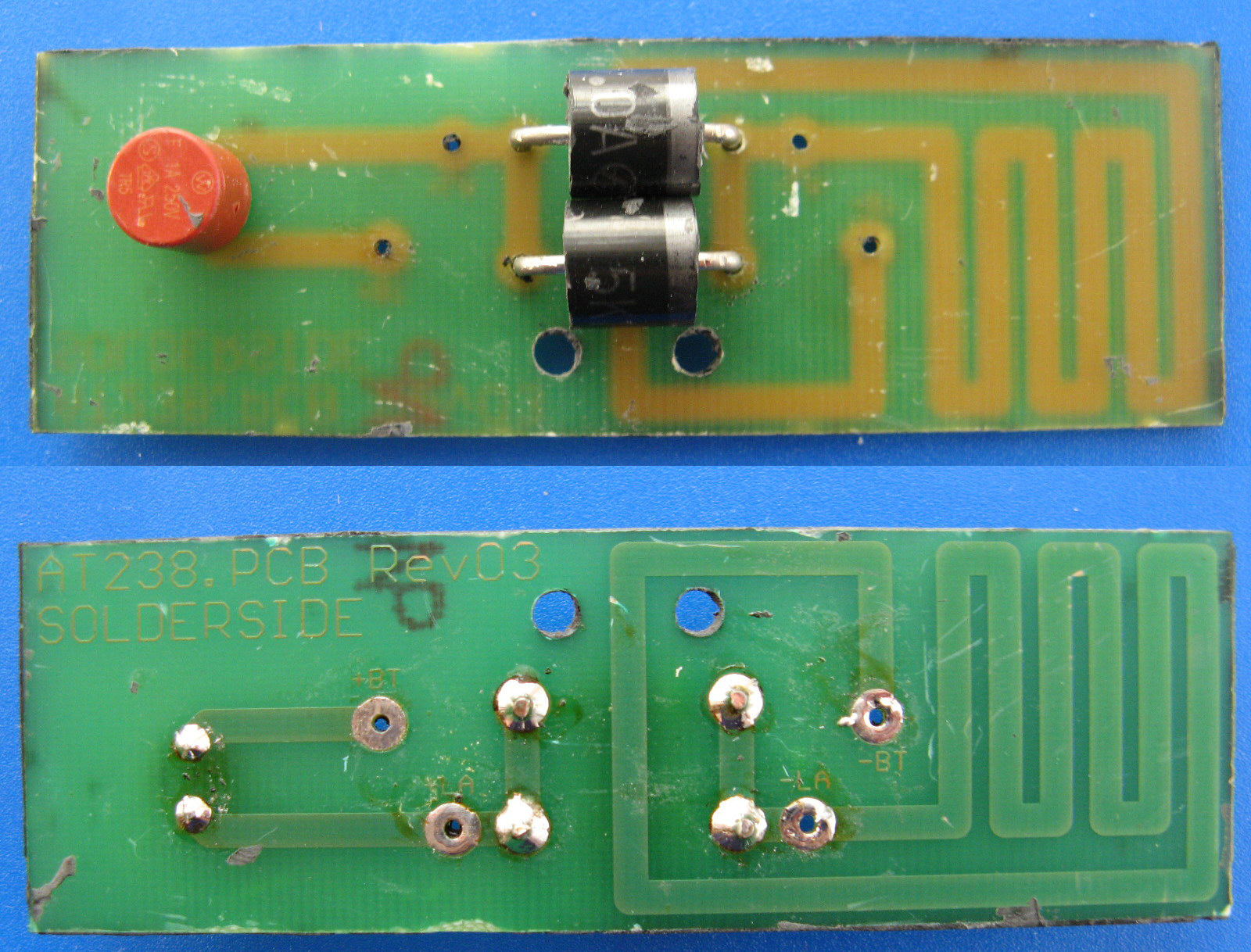

  9. #24
    21.12.2002
    3.135
    Zitat Zitat von Funkwehrmann Beitrag anzeigen
    Servus,
    wir haben auch ein Problem mit den Halo 4.
    Bei uns kommt es in letzter Zeit sehr häufig vor, das einfach die EX-Sicherungen in den Handlampen auslösen, wenn die Lampen in der Ladehalterung stehen.
    Wir haben schon alle Ladegeräte durchgemessen und überprüft. Es sind schon mehrere kaputt gegeangen. Und wer die Preise für die Akkus kennt (es gibt nur die Sicherungen inklusive Akkus) der kann sich vorstellen wie ärgerlich das ganze ist.
    Der Support vom Hersteller ist auch sehr dürftig.
    Ich weiß, es staubt etwas, aber der Wahrheit und der Klarheit wegen anbei mal eine Innenaufnahme des sündhaft teuren ex-Schutzes. Die beiden Dioden sind sog. Suppressordioden mit einer Nennspannung von 5,0V.
    Ab ca. 6,8V leiten sie so, daß die Sicherung auslöst.
    http://www.vishay.com/docs/88308/88308.pdf
    Die Funktion des Mäanders ist mir noch unklar, da sowohl der Widerstand (=15mOhm) als auch die Induktivität (=100nH) eher nur kosmetische bzw. homöopathische Wirkung haben können. Aber das wird gerade in einem Fachforum ausdiskutiert.
    Das Datenblatt des Akkus ist hier zu finden:
    http://files.voelkner.de/250000-2749...yfit_A_500.pdf
    Außerdem kämpfe ich mit Wasserschäden, da der Bereich der LAdekontakte ja quasi ohne Dichtung ist und dort dann das Wasser direkt auf die Platine läuft. Hat da jemand schon ein erprobtes Gegenmittel?
