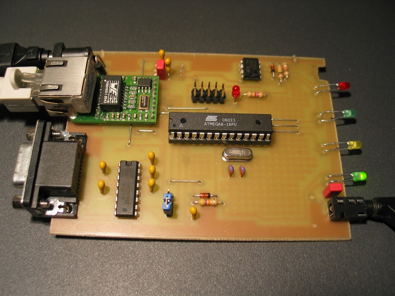

    Kurzbeschreibung Pocsag Gateway
    Hallo Zusammen,
    dank an Funkwart, der bereits weiter oben auf mein Projekt hingewiesen hat.
    Unter http://www.w-edv.de/pg.html findet ihr viele Informationen zu meinem Atmel Pocsag Decoder / Gateway.
    In der Einfachsten Variante zum Anschluss an einen Scanner und Datenausgabe per serieller Schnittstelle ist das Platinchen sehr günstig aufzubauen.
    Die Software hat eine serielle Konfigurationsoberfläche über die viele Einstellungen ganz einfach seriell vorgenommen werden können.
    Optional kann das Projekt mit einem Seriell-Netzwerk Port ausgestattet werden, so daß die empfangenen Daten direkt über telnet oder http Requests an einen Server gesendet werden können.
    Zudem ist es möglich einen kleinen Festfrequenz Empfänger zu integrieren und das ganze in ein edles Gehäuse einzubauen. In diesem Fall steigen natürlich die Kosten für das Gerätchen in der Summe deutlich an...
    Die Software ist schon sehr ausgereift. Dennoch wäre es schön, wenn jemand interesse hätte gemeinsam mit mir den Assembler Quellcode noch etwas zu optimieren.
    Ich freue mich über Rückmeldung jeglicher Art.
    Viele Grüße
    René
