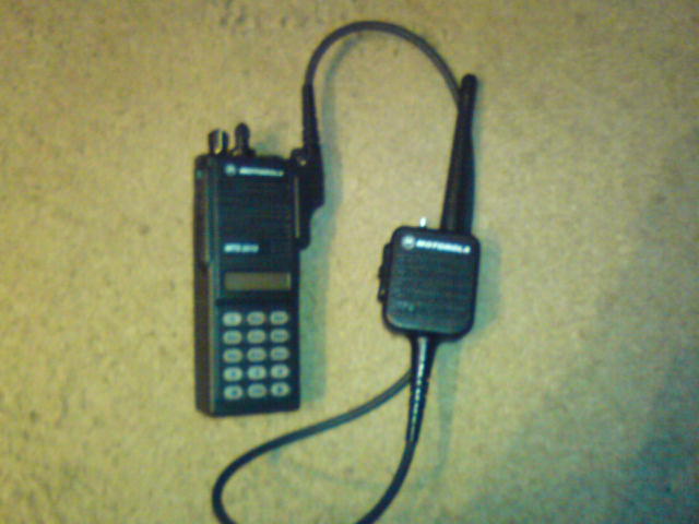

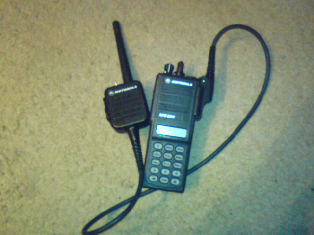

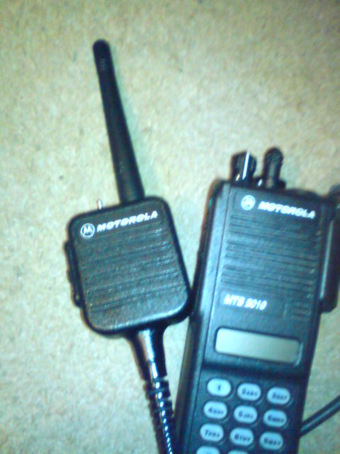

    erste Erfahrungen
    Moin,
    also, ich benutz seit gut zwei Wochen ein MTS2010 mit nem Public saefty Speakermikey und ner kurzen VHF Antenne von Kenwood mit SMA Stecker. Der Empfang ist bombig und auch das Senden im 1 oder 5 Watt-Modus gestaltet sich unproblematisch....
    Ich bin auf jeden Fall zufrieden!!

    @Freddy_1831:
    nur nochmals zum Verständnis: Zu nutzt ein Lautsprechermicrofon bei dem die Antenne ebenfalls angebracht ist?
    Kannst du mal ein Foto machen von der ganzen Geschichte, mit der Antenne?

    So,
    sorry dass ich erst jetzt antworte. War etwas im brass...
    Ja, genau wie du es beschreibst nutz ich das ganze Fotos im Anhang.
