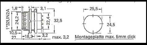

    NF-Einbaubuchse nach Mil-C-10544.
    Wasserdichte Ausführung für Bajonettverschluss.
    Z.Bsp. Bürklin 72F210.
    cockpit
Hits:	353
Größe:	23,6 KB
