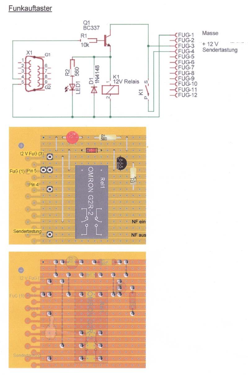

    habe ich mal in einem anderen Beitrag gefunden. Teile kosten nicht die Welt und funktioniert einwandfrei. Die Steuerspannung kommt vom Com Port über DTR oder DTS, brauchst also nicht beide. Welchen du nutzten möchtest kannst du im EDP einstellen.
    Gruß Peter

    super, vielen dank!

    Emitterschaltung... *graus*
    in verständlich? :)
    Dann sag ihm was vernüftigreres als dieses!!!!! ( Anstatt graus )
    Pit

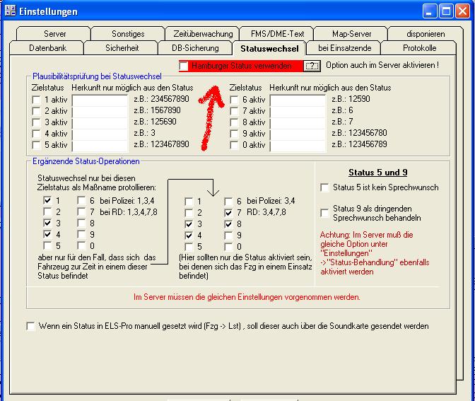

    in ELSPro ist es möglich auf den HamburgerStatus umzustellen.
    Dazu musst du im Server und im Programm je ein Haken setzen.

    schön, jetzt bin ich so weit wie vorher =) WELCHER haken ist es denn? und wie bringe ich els bei, dass der status 8 der sprechwunsch ist, und nicht der status 5? damit meine ich nicht nur die zuordnung im programm, sondern dass der vom fahrzeug kommende status 8 auch als solcher dargestellt wird?!

    okay, dann such ich meine ELSPRO Installation raus.
    Folgende Haken:
    Server -> Einstellungen -> Status 0-9 -> Hamburger Status verwenden (Haken setzen)
    Client -> Administration -> Grundeinstellung -> Statuswechsel -> Hamburger Status verwenden (Haken setzen)

    hi philip,
    welche version von els pro verwendest du? diese option gibt es bei mir nicht und ich habe die aktuellste laufen.
    ich bin verwirrt :-?

    Die aktuelle Version: 1.8.6.
    Ich mal mal nen Screenshot.
