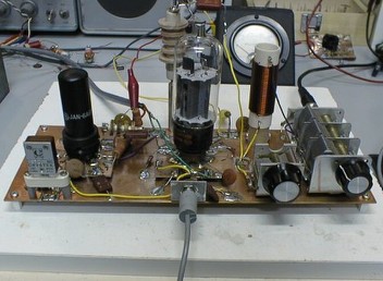

    ..Ein TETRA-Gerät auf 2m BOS analog... :D
    Gibts doch schon....
Hits:	610
Größe:	31,7 KB
    ifexfighter Gast
    Hi Ebi,
    da musst Du dich aber im Bild vergriffen haen das ist der dazu passende Sender..... ;-))))
