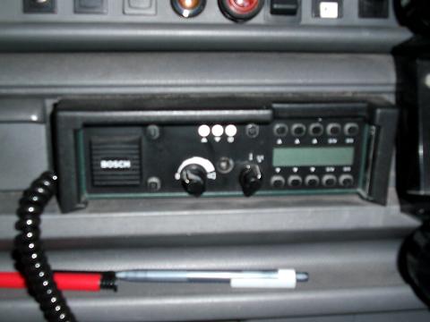

    Beim Anschliessen gab es mit einem Hörer an einem FuG folgendes Problem:
    Beim Betätigen der Sprechtaste gibt das FuG zunächst einen lauten Brummton ab und "geht dann in die Knie", d.h. es geht aus für die Dauer der Betätigung der Sprechtaste. Optisch wirkt es als wäre die Fzg. Batterie leer.
    Was kann das sein? Das FuG habe ich als Bild angefügt, da ich nicht genau weiß, um welches Gerät es sich handelt.

    Funktioniert das senden mit nem normalen Hörer?
    Wenn ja wird wohl der FMS Hörer defekt sein.
    Das FUG sollte ein BOSCH oder Motorola FUG8b-1 bzw ein FUG8b-1z mit Bedienteil BG228 sein.

    Ja das funktioniert.
    Der FMS-Hörer funktioniert aber an einem anderen FuG auch.
    Und ein baugleicher FMS-Hörer funktioniert wiederum an dem besagten ersten FuG.

    Das mit dem Funkgerät ist aber seltsam.
