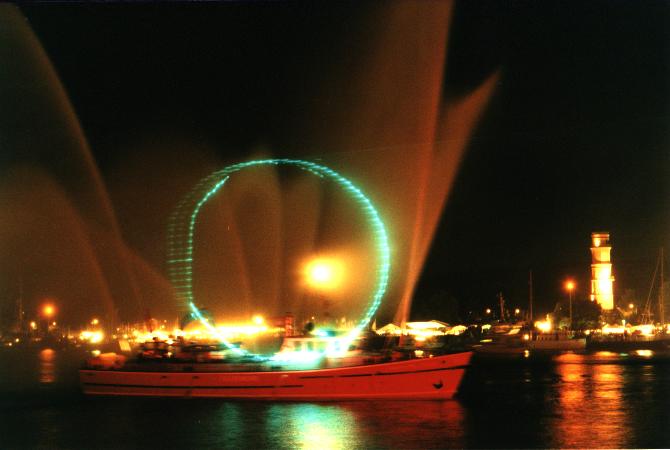

    1. das feuerlöschboot der bf lübeck:
    für die letzten lasershows immer ein absolutes highlight. man sieht aber auch deutlich das der "kreis" im wasser eine gewisse tiefe hat.
    so wie auf dem foto würde es gerade noch gehen, aber was mache ich bei wind? wenn der wind mir das wasser zu sehr verteilt, wird die "wand" zu dick und die figuren sind nicht mehr zu erkennen.

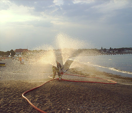

    2. der "wasserwerfer" mit ringleitung: hier ein versuchsaufbau der ff travemünde am strand vom letzten jahr. hier waren die 3 strahlrohre auf sprühstrahl gestellt. aber nur daher weil ich letztes jahr einen wasser nebel benötigte.

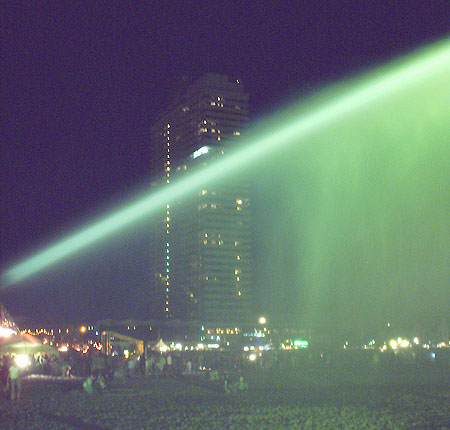

    3. die endgültige version und idee der ff travemünde:
    ein schaumrohr direkt von einer b-kupplung am fahrzeug versorgt. natürlich ohne schaum. aber durch die vermischung im rohr mir luft ... einfach nur genial.
    nachteil: wir hatten wind und haben somit nicht nur eine wasserwand von ca. 50 meter breite, sondern auch 50 metern tiefe gehabt. die zuschauer waren quasi: "mittendrinn statt nur dabei" :-) ... daher sind auf dem 3 foto auch keine leute im vordergrund zu sehen.
    bei einem hydroschild ist durch den druck eine flache wand garantiert. der wasser nebel geht zu 80 % zu den seiten weg.
