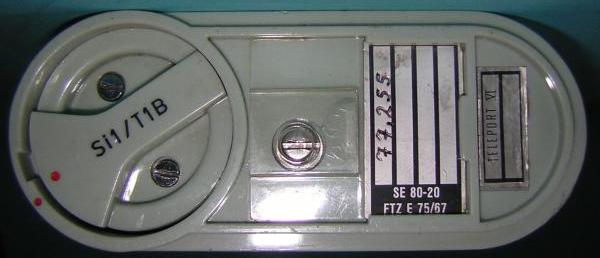

    Bei dem TP VI kommt es auch auf die genaue Typenbezeichnung an. Nur das SE 80-20 ist für das BOS 4-m-Band geeignet. 80 = Frequenzbereich / 20 = Kanalraster.
    Die meistens angebotenen Geräte sind liegen aber im 100er Frequenzbereich. Umbau nicht möglich.
    Außerdem gibt es für das Geld, was ich für neue Quartze nebst neuabgleich etc. ausgeben müßte vernünftigere Alternativen wie bereits obeb beschrieben
    Anlage Abbildung Typenschild eines 4-m BOS TP VI
