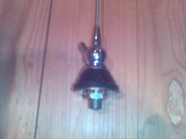

    Weiter auf der Suche nach einer Antenne bin ich noch auf ein Teil von Kathrein gestoßen, allerdings ohne weitere Bezeichnung.
    Im Anhang habe ich zwei Bilder vom Antennenfuß angehängt, folgende Daten kann ich dazu noch liefern:
    Länge des Antennenstabs 43mm, Außendurchmesser des Gewindes am Fuß 11mm, Durchmesser des Stifts 4mm.
    Kann hieraus jemand den Typ der Antenne erkennen? Welcher Stecker passt da drauf?
    Gruß Frank

    und wie sieht der strahler aus?
    öööhmmm.....
    4,3 cm ????
    e.
    frankwarmuth Gast
    Längenkorrektur
    dieser verdammte Ziffernblock ....
    der Antennenstab (=Strahler?) ist nicht 43mm sondern 403 mm lang ... und hat einen Durchmesser von 2,5 mm.
    Sorry für den Vertipper!
    Gruß Frank
    frankwarmuth Gast
    Gruß Frank

    Zu Deinem 2. Fundstück: ich geh mal frech davon aus, daß der am Füß befindliche Antennenstab mit Flügelmutter 43 cm lang ist, richtig?
    Wenn JA ist diese Antenne mit Flügelmutter wohl eher für 2m zu verwenden.
    Gruß Michael

    deine freche Annahme ist richtig! Hast du auch eine Bezeichnung / Quelle für den Stecker der Antenne?

    also bei gut 403mm strahlerlänge handelt es sich um einen auf 2m band abgestimmten Strahler... 4m muss ca.!! 100cm haben.
    der Stecker hierfür ist ein Kathrein Stecker mit der Bezeichnung:
    K62051 M11x1-Stecker, gewinkelt für RG58
    mit Schraubschelle
    geeignet für Koaxialkabel RG58 (Innenleiter wird verlötet,
    Außenleiter mittels Schraubschelle befestigt)
    Hersteller-ID: K62051/BN510132
    Preis 11,22EUR zzgl. Mwst.
    oder für FME-Stecker als Adapter:
    K62055, FME-M11x1 Adapter, gewinkelt
    Hersteller-ID: K62055/BN510241
    Preis: 10,30 EUR zzgl. Mwst.
