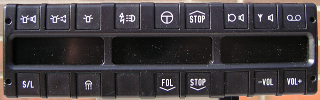

    Nagut es kann sein das diese Belegung UNSERES ELW anders ist als bei euren Fahrzeugen. Aber ich bin mir sicher das dieses Lenkrad eine Beteutung bei uns hat. Ich glaube aber eher das dieses Lenkradsymbol folgende Funktion hat:
    Lenkradsymbol: Richtig hat was mit dem Lenkrad zu tun. Ich vermute folgendes: Also wenn die RKL 6 eingeschaltet ist, und man dann die "Lenkradtaste" drückt, das man das Warnsignal dann mit der Hupe aktiviert, und zwar nur einen Durchlauf. Ist praktisch bei Nachtfahrten, denn dann brauch man nur bei Kreuzungen etc mal kurz auf die Hupe drücken. Die Funktion der Hupe wird aber nicht durch drücken dieses Schalters beeinträchtigt. Also ich habe die gleiche Vermutung wie Backdraft007.
    Ich bin mir sicher das es eine solche Funktion bei den Alarmzugdrehschaltern gab. Und ich meine das wäre die Stellung wo die Spitze des Schalters auf dem Symbol zeigt wo einmal die Lampe und daneben das Horn aufgezeichnet ist ist. Das weiß ich das es eine solche Schaltung devinitiv gibt (Alarmzugdrehschalter). Denn wenn man auf dieser Stellung auf die Hupe drückt, wird die Warnanlage für einen Durchlauf aktiviert.

    RTK6-SL Bedienelement POLIZEI
    1. Klanfolge-Dauerlauf (opt. und akust. Signale) eingeschaltet.
    2. Klangfolge-Bereitschaft (Kennleuchte Ein, mit Horndrucknopf wird eine Klangfolgeeinschaltet.)
    3. Kennleuchten (max. 4 Stück) eingeschaltet. [i]Achtung: Tasten 1-3 sind miteinander verriegelt. D.h. beim Ausschalten des Sondersignals (Taste 1) wird automatisch in die nächst niedriege Stufe (Taste 2) zurückgeschaltet; mit Taste 3 (2x bestätigten) wird das Sondersignal ausgeschaltet[i]
    7. Blitzscheinwerfer (BSX) funktioniert nur bei eingeschalteten Kennleuchten.
    8. Blinkleuchten; in der Schweiz nur möglich, wenn alle Sondersignal-Funktionen (Taste 1...3) ausgeschaltet sind, außer bei kodierter Dauerfunktion
    9. Anhaltesignalgeber (ASG) vorn "STOP POLIZEI" (Spiegelschrift)
    13. Mikrofondurchsagen über RTK 6-SL Lautsprecher mit Handapparat.Achtung:Bei Verwendung eines seperaten Mikrofons wird die Funktion mit der Sprechtaste ausgelöst.
    14. Ankommender Funk (Zentrale) kann auf die RTK 6-SL Lautsprecher geschaltet werden
    15. Information von Radio/Recorder können auf die RTK 6-SL Lautsprecher geschaltet werden. Achtung: Die Tasten 13...15 sind gegeneinander verriegelt. Je nach Geräteabart Polizei/Feuerwehr hat die Taste 1 Vorrang vor Taste 13. Für Tasten 14 und 15 hat die Taste 1 immer Vorrang.
    <<<----- untere Reihe, links beginnend ----->>>
    4. Stadt-/Landumschaltung für Klangfolgesignal und NF-Lautsprecherübertragung
    5. frei
    6. Frontblitz- oder Heckwarnleuchten (HWL) keine Tastenfunktion; wird bei eingeschalteten Kennleuchten (Taste 1...3) beim Öffnen der Heckklappe automatisch eingeschaltet. Bei Kodierung: Taste funktioniert nur bei eingestellten Kennleuchten.
    10. frei
    11. Anhaltesignalgeber (ASG) hinten: "BITTE FOLGEN"
    12. Anhaltesignalgeber (ASG) hinten: "STOP POLIZEI"
    16. frei
    17. Lautstärkesteller "-" für die Tasten 13...15, hat keine Funktion für die Taste 13
    18. Wenn Mikrofone mit integriertem Lautstärkesteller verwendet werden

    Die Hupe-Horn-Schaltung (also ein Horndurchlauf bei Betätigen der Hupe bei eingeschalteter RKL) funktioniert bei unseren RTWs auch ohne das zusätzliche Drücken der (T)-Taste. Kann aber sein, dass das ursprünglich mal anders gedacht war.
    Christian Gast
    nach DIN 14630 muß die Eintastung des "Signals für bevorerechtigte Wegebenutzer" immer funktionieren sobald
    das Blaulicht und die Zündung eingeschaltet ist.
    Die Testschaltung dient zur Funktionsüberprüfung des Signals und funtioniert nur wenn Sie gleichzeitig mit der Horntaste gedrückt wird.
    229
    Wie Christian schon gesagt hat muß die Horneitastung durch die Fahrzeughupe immer funktionieren wenn das Blaulicht und die Zündung eingeschaltet sind. Einen zusäztlichen Schalter darf und kann es daher dafür nicht geben.
    Wie ich weiter oben schon gesagt habe, stellt das Symbol kein Lenkrad, sondern das T für die Testfunktion dar. Wird diese z. B. zusammen mit dem Sondersignal betätigt kommt der Ton nur mit einer geringen Lautstärke aus dem Lautsprecher.
    Bei den alten Modellen RTK 3 und RTK 4 war das die Stellung ganz rechts auf dem Umschalter.
    Andreas
    Hugo Gast
    Bei dem bereits erwähnten (ex-) NEF, konnte man per Hupe immer die Tonfolge auslösen, den mysteriösen "T"-Schalter gibt es in diesem Fahrzeug nicht.
    Bei unseren RTWs muß man diese Funktion tatsächlich einschalten. Dazu gibt es im Bedienfeld (TECHNO-DESIGN) eine Taste, auf der man Blaulicht und Hörner (mit einem Schrägstrich getrennt) sieht.

    also bei unserer rtk6 kann man den einmaligen durchlauf des hornes per hupe mit der 2. taste von links in der oberen reihe einschalten.
    gruß paul

    Folgende Beschreibung gehört zu der "T" Taste:
    Blinkleuchten: in der Schweiz nur möglich, wenn alle Sondersignal-Funktionen ausgeschaltet sind, außer bei kodierter Dauerfunktion
    Das heißt, mit dieser Taste kannst du zusätzliche Blinkleuchten (keine Kennleuchten/Blaulicht) einschalten, die nur funktionieren, wenn alles andere (Blaulicht, Martinshorn, Kennleuchten) ausgeschaltet ist! Es seidenn, die Taste ist auf Dauerfunktion kodiert!
    PS: Habe die komplette Anleitung der RTK 6-SL zu Hause!
    Ich hoffe ich konnte das jetzt endlich aufklären!
