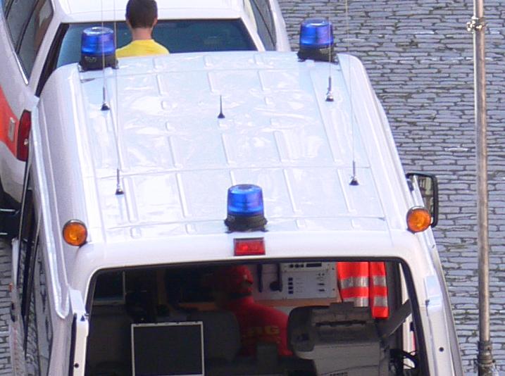

    Moinmoin,
    hier erstmal ein Bild vom Dach:
    - links vorne 4m/2m Kombi
    - links hinten 4m
    - rechts vorne 2m-Betriebsfunk
    - rechts hinten 4m/2m Kombi
    - Mitte D-Netz
    Weitere folgen i.K.!
    Gruß aus Oberfranken
    Michael
