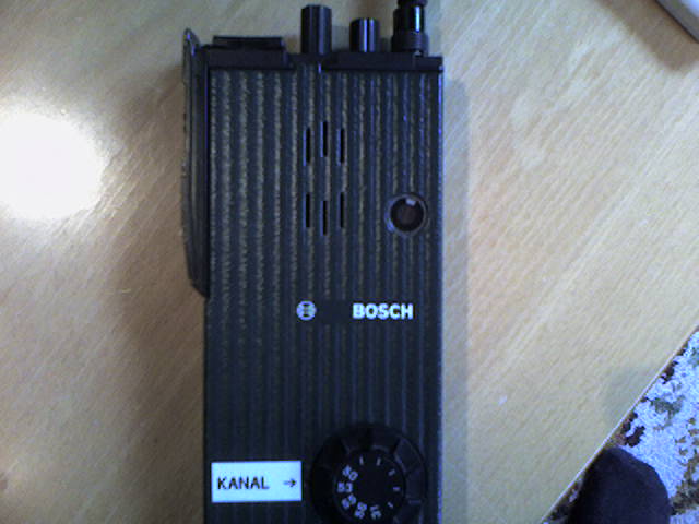

    hab hier ein BOSCH Fug 10 liegen. (siehe Foto).
    Wenn ich das einschalte und die Sendetaste drücke kommt so ein piepen .
    Wer weiß was das soll?
    Außerdem rauscht das Gerät sehr stark auch wenn die Rauschsprerre drin ist. Wenn man dann die Antenne abschraubt hört das Rauschen auf...
    Jemand ne Idee?

    18.06.2004
    822
    Schon mal die Akkuspannung kontrolliert?
    Was sagt die Programmierung?
    Hier werden sie repariert
    www.funk-werkstatt.de

    02.05.2003
    1.029
    Zur Programmierung kann ich keine Aussagen machen.
    Wurde bei dem Gerät überhaupt schon großartig programmiert? Ist da ein Prozessor drin? Glaube nicht oder?
    18.06.2004
    822
    Doch. Das FuG10 R (retro) hat bereits eine Prozessorsteuerung. Meld' Dich mal per PM. Solche Geräte hatten wir schon öfter am Messplatz.

    18.11.2003
    2.186
    beschreibe das piepen doch mal genauer...
    Die Geräte geben verschiedene Arten von Pietönen von sich.
    Ist es eher eine Art von DüDeDüDeLü, oder sind es Morsezeichen (Checksumme in CW). Empfängt es denn wenn du mit einem anderen FuG testest?
    Mit den Angaben kann man schon mehr sagen.

    02.05.2003
    1.029
    Also beim Senden kommt ein Morsezeichen: 2x lang 1x kurz.
    Empfangen tut es.
