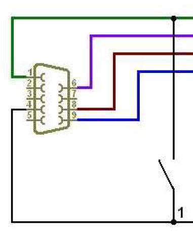

    26.12.2001
    102
    ich hatte auch die ganze Zeit eine Auswertung von 100% aber seid einigen Wochen funktioniert es eben nicht mehr. Am Rechner sowie an der Antenne habe ich nichts verändert.
    Denke das der Melder (nutze BMD) empfindlicher ist.
    Habe jetzt alles zu laufen gebracht. In das Ladegerät des BMD´s habe ich zusätzlich ein kleines 12V Relais eingebaut. Löst der Melder aus, so zieht das Relais kurz an und schliesst somit den Kontakt an der COM Schnittstelle (PIN 1 und PIN4).
    Ein Programm überwacht den COM-Port. Wird der Kontakt geschlossen so startet meine Batch Datei. Funktioniert einwandfrei.

    102
    ich benutze den Miri Server. Der Link wurde hier schon gepostet.
    Du musst einfach PIN 1 und PIN4 vom COM1 Port brücken. Dies wird als Eingabe gewertet

    Hier die Belegung:
    In der Software musst du dann "for 15 Buttons" einstellen.
