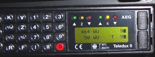

    Und hier ein Foto:
    Nachteil: Umschalten von 4m auf 2m erforderlich, wenn das Band gewechselt wird, es sei denn du hast 2 separate Handapparate oder Doppelmicro.
    e.

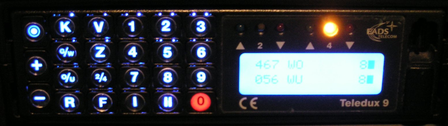

    1 x S/E-Teil 4m
    1 x S/E-Teil 2 m
    1 x DBG
    Verkabelung
    Anschaltbox
    Handapparat(e)
    ... und gut is
    Im Anhang noch mal was aus der Rubrik "blau macht glücklich"
    Thomas
Hits:	158
Größe:	93,5 KB
