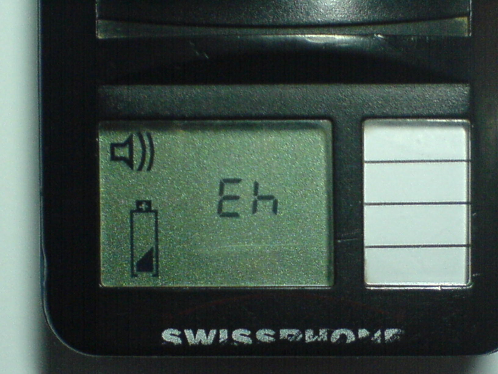

    Nächste frage bei dem xls steht im diesplay Eh was hat dies zu beteuten ??
    Wann steht beim XLS "Eh" im Display? Mir ist nicht ganz klar, was Du damit meinst.

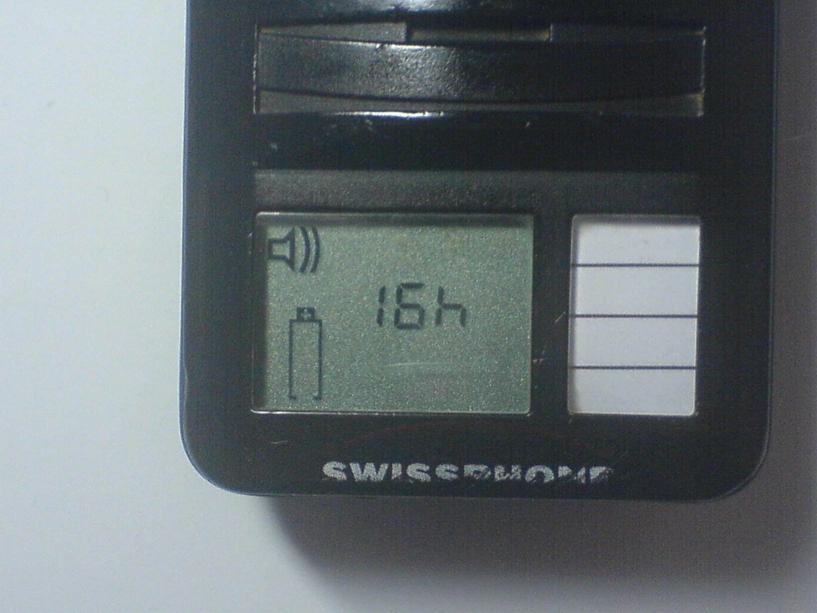

    also ich meine das beim Quattro (siehe Bild)

    bei den Fotos würde ich mal sagen 16 h = seit alarmierung sind 16 Stundne (h) vergangen..... der Einsatz ist erledigt.....
    Aber was das Eh bedeutet?!?!?!? Könnte 8 h sein, und das lettzte Segment ist defekt, somit wird aus 8 ein E!!!
    Ansonsten kann ich mir das nicht erklären!

    Eh
    16h, 16 Stunde nach Alarm
    Eh, Error Hour
    Idee, ob es so ist weiß ich nicht.
