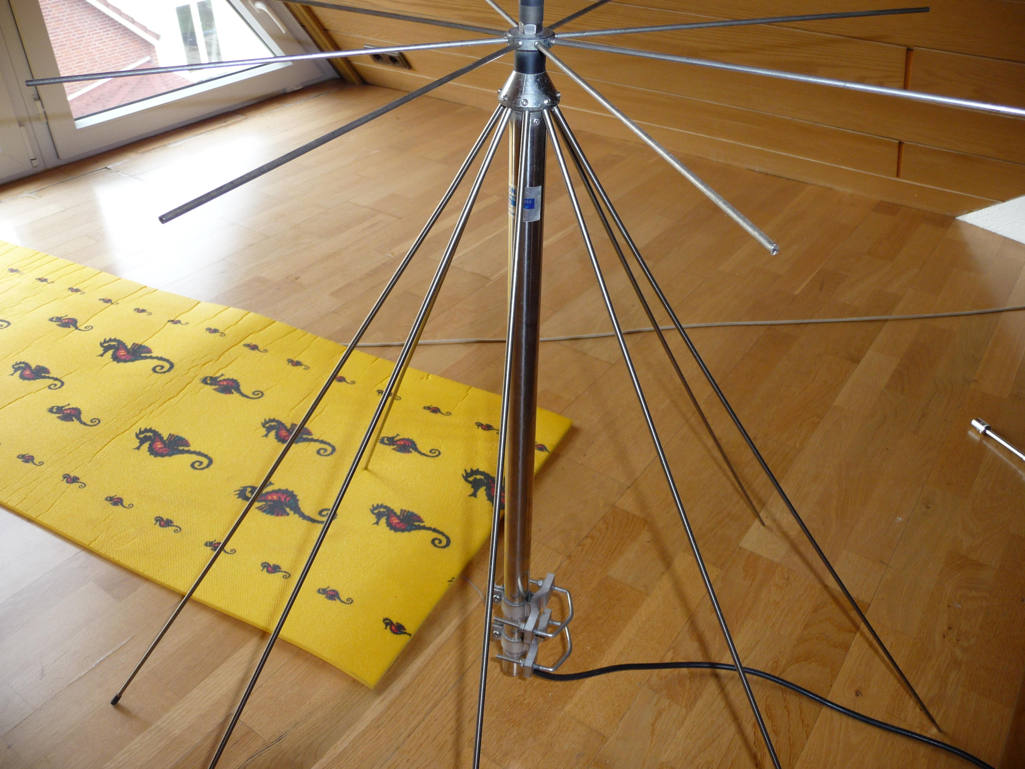

    Nun will ich gerne auch so eine Antenne bauen für schmales Geld. Wie man die Länge ausrechnet etc weiß ich nun. Verstehe zwar diese ganze Lambda-Sache nicht, aber egal. Ich nehme einfach 1/4 oder 1/2, obwohl ich den Unterschied wie gesagt nicht schnalle. Genauso wenig wie 5/8 etc. Nun habe ich mir eine Liste fertig gemacht was ich morgen alles kaufen muss. Jetzt kommt abe der Hammer:
    Als ich eben zum Kiosk bin habe ich bemerkt das morgen wohl Sperrmüll ist und ihr glaubt nicht was ich dort gefunden haben. Sie stand so gaz alne und einsam in der Ecke. Also ab zum Besitzer und was sagt dieser: Klar, kannste haben.
    Es ist eine D-130N Breitbandantenne mit PL-Stecker. Dort habe ich einen Adapter auf BNC drauf gepackt und an den Scanner gepackt. Nun ja, der Empfang ist OK, aber besser gehts bestimmt. Ich kann sie leider nicht draussen aufbauen so das nur die Wohnung übrig bleibt. Diese Antenne hat auch 45Grad Radialen und noch einen abstehenden Kranz (siehe Foto).
    Die Länge alle Radialen sind 82 cm. Eigentlich benötige ich ja 0,86-0,87 mtr da ich den Bereich um 86,025 MHz benötige. Wenn sie dann noch 173,400 MHz kann wäre ich nicht abgeneigt.
    Leider empfängt sie nicht besonders weit. Eine Leistelle (30 km) entfernt bekomme ich gar nicht. Kann aber mit dieser Antenne bemerken das dort gesendet wird, mit meinen anderen höre ich nur rauschen. Mit dieser kann man erahnen das dort gesprochen wird.
    Hat jemand eine Idee wie ich diese Antenne umbauen kann? Kürzen geht ja immer, obwohl ich eigentlich länger benötige oder? Sie hat 8 Radialen nach unten (45 Grad) und so einen Kranz mit 8 Radialen die 27,5 cm lang sind. Diesen Kranz kann man aber entfernen.
    Ich kann leider nicht erkennen mi welcher Qualität das Signal reinkommt, meine beiden Scanner können das nicht. (AE 66 mobil und UBC 88). Sobald jemand redet rauscht es aber doch sehr, somit denke ich das es signaltechisch lange nicht ideal ist.
    Kann mir jemand helfen oder soll ich trotzdem eure Version bauen?
