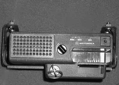

    hallo leute,
    kann mir bitte jemand betreffend
    original motorola-autohalterung mit 2 watt nf-verstärker, abschließbar und antennenanschluß
    weiterhelfen?
    wie wird dieses teil an die kfz-stromversorung angeschlossen? benötige ich hierfür einen speziellen (teuren/seltenen) motorola-stecker? hat dieses teil die gleiche schmale stromanschlussbuchse wie die legendäre motorola-heimladestation mit zusatzlsp/nf-verstärker? welches stromanschlusskabel?
    habe die möglichkeit dieses teil zu erstehen, doch wenn ichs ned einfach einbauen kann, dann ists etwas witzlos.
    vielleicht kann mir ja ein bmd-fachmann unter euch bitte weiterhelfen.
    dank+gruss

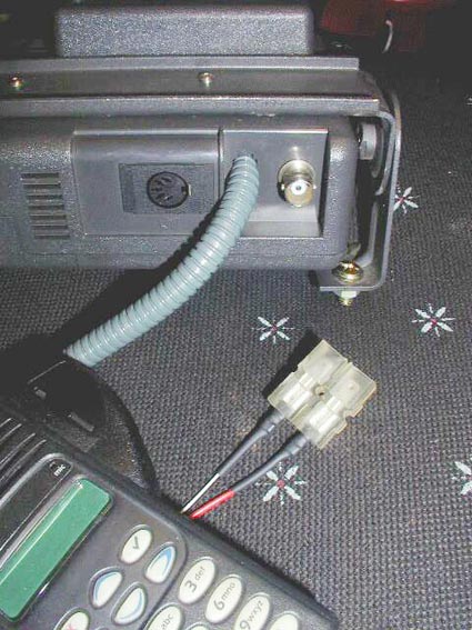

    relaisfunkstelle Gast
    danke allen für die tipps!
    mir hat nun jemand eine nette lösung gezeigt: innen direktanschluss, (spiral)kabel durch (neugebohrten) auslass nach aussen, 2a-sicherungeinbau und stecker ...
    bild anbei. cool, oder?
    dank+gruss
