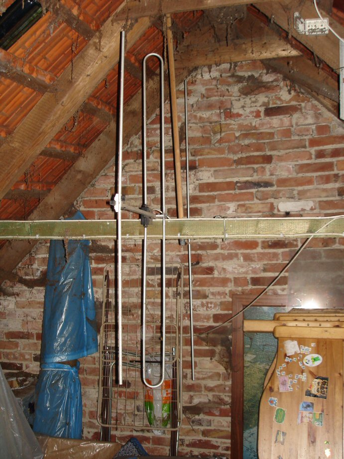

    wie erkenne ich in welche Richtung meine Richtantenne gerade peilt? In die Richtung wo das schwarze Kästchen dran sitzt oder in die andere?

    Wenn mich nicht alles täuscht, dann müsste deine Antenne vom Holzstab in Richtung Hausmitte jetzt peilen.
    Also vom Gibel weg.

    Aufgrund meiner Empfangsergebnisse glaub ich das auch. Danke!

    Hi Sandy,
    hast du die genaue Bezeichnung der Antenne???? Sieht aus wie eine UKW Antenne.

    Ja sicher, das ist eine fürs UKW-Band. Antennen für 70cm gehen zwar auch, aber die ist noch besser ;-)
    Bezeichnung? Glaube nicht aber ich schau mal..

    Das ist die Kathrein ABE 01
    Laut Datenblatt hat Ebi recht.

    Deine Richtantenne hat einen Dipol, einen Direktor und einen Reflektor.
    Der Direktor ist etwas kürzer wie der Reflektor und die Richtung, aus der der Empfang besser ist, ist die in die der Direktor zeigt. Also: der Reflektor ist hinten.
    al klar ??

    Eben nicht!
    Die wird ja nicht kürzer zu einer Seite hin... alles ist gleich lang! Deswegen frage ich ja..
    Ist aber auf dem Foto auch sichtbar oder? (und wenn dann nur sehr minimal...)

    Sind die Abstände zwischen den einzelnen Stäben alle gleich?

    Ja, kann schon sein dass die kürzer werden aber ich denke nicht, sonst hätte ich es ja gesehen und bemerkt. Nein denke eher die sind gleich lang.

    Also wenn man sich das Bild mal genau anschaut, dann muss man Etienne recht geben! Der vorderste Stab schaut etwas kürzer aus!

    Ja leider ihr habt ja Recht :-)
    War gerade oben, ist so wie beschrieben und sogar eine Markierung "ZUM SENDER" oder so ähnlich drauf.
    Also okay....
