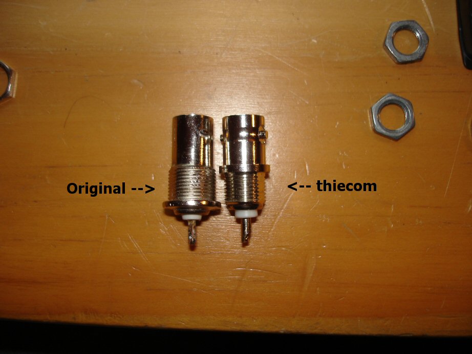

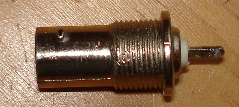

    die Länge ist wohl die gleiche. Allerdings ist das verwendete Gewinde 10mm breit im Durchmesser, das von einer thiecom oder reichelt-Buchse 9mm. Also ich brauche eine BNC-Buchse mit 10mm Durchmesser, welche wie folgt aussieht (Anhang).
    Wenn jemand so eine noch in Reserver hat oder mir sagen kann, wo ich solch eine erwerben kann, dann her damit :-)

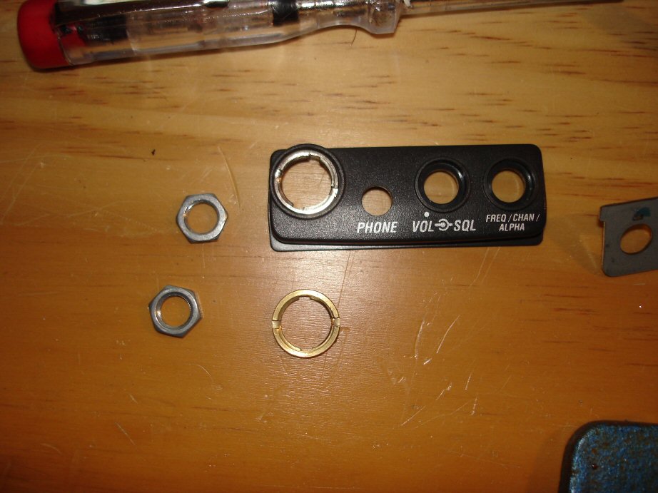

    Warum kann man die Muttern nicht festschrauben, in dem Blech ist ein 10 mm Loch richtig?

    Die Muttern sind 10mm, die Buchse aber nur 9mm! Zumindest die, die ich hier rumliegen habe... die muss aber 10mm haben damit es passt.
    Gruß Sandy

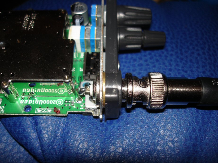

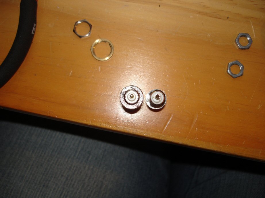

    Schon, aber ich muss ja die von der eingebauten Buchse verwenden, da mir der Kram sonst herumklappern würde und - wie Erfahrungen zeigen - die Buchse nie richtig halten würde (an anderem Funkgerät erlebt).
    Anmerkung:
    Bild 1 zeigt linksseitig die Muttern der Potis! Rechts daneben die Befestigungsmuttern vom Scanner.
    Edit: Bild 3

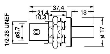

    Schau mal bei http://www.buerklin.com nach der Buchse "HF-Einbaubuchsen Serie BNC Typ Telegärtner J01001../J01003.. (F143.762)"
    Am besten suchste nach F143.762
    Die oder höher tiefer sind mit Maßangaben aufgeführt mußte mal schauen ob da eine von passt

    Ich kann mir nicht genau vorstellen, was eine Abbildung zeigen soll,
    ist das die Lötfahne oder ist das irgendwas zum Crimpen für ein Kabel?
    Danke für die Unterstützung.
    Sandy

    wenn du den nicht bemaßten Teil rechts an der Buchse meinst, dann würde ich mal sagen, dass ist die Lötfahne und sie haben es sich nur gespart, das maßstasgetreu zu zeichnen. Da nämlich bestimmte Grimp-Stellen auch eigene Bildsymbole besitzen.
    Aber selbst, wenns eine Grimp-Stelle ist, kannste da auch einfach ein kabel anlöten, nur halt warm genug machen und nen guten schuss flußmittel drauf :)
