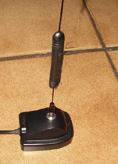

    Ich schicke Dir mal kommentarlos ein Bild. Diese ( meine ) Aktivantenne ist eine DVBT Antenne!!!! Für Fernsehen!!! Nix für BOS!! Vergleich mal mit Deiner Antenne!!!!
    Mehr sage ich dazu nicht!!
    Wolfgang
Hits:	164
Größe:	189,2 KB

    so ähnlich sieht meine auch aus, aber warum geht es denn mit dem anderen Scanner einwandfrei und mit dem Alinco nicht?
