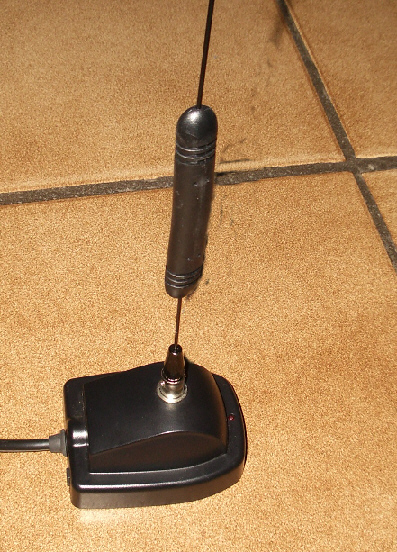

    10.09.2004
    557
    Antenne
    Hallo PORK,
    Du hast bestimmt Recht. Ich habe eigentlich von Antennen ja auch keine Ahnung.
    Ich hänge mal ein Bild meiner DVB-T Antenne an. Der Eingang ist umgebaut auf BNC, damit man eine Antenne anschließen kann, die dem Verstärker auch ein Signal anbietet, das er verstärken kann. Und die Bandpassfilter muss man ändern. Die aufgesetzte Antenne ist die mitgelieferte, die ich aber nicht benutze.
    Viele Grüße
    Wolfgang
